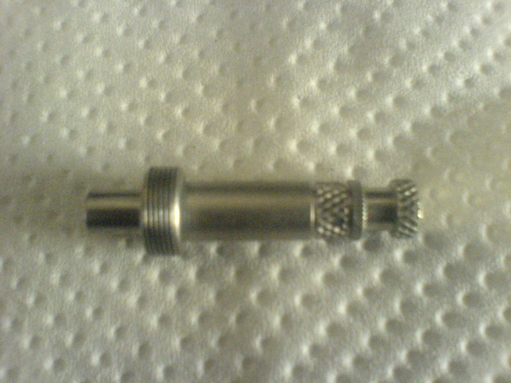

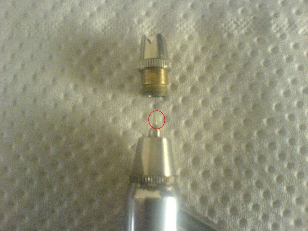

Hmm när jag var där och bökade så tittade jag till minimojängen där längst fram (bild 1), och den satt ordentligt. Dock verkar den igentäppt med något jag inte kan få bort ens med en synål efter flera ihärdiga försök. Men här är det roliga. När jag skulle skruva ihop allt igen så ville inte nålen slinka in i den här mojängen (bild 2), haha! Den var inte åtdragen eller något, utan det var som att trycka in en elefant i en Anglia. Rejält med motstånd, d.v.s.
Jag begriper mig inte på airbrushar...

Munstycksspetsen (bild 1, inom röda cirkeln) geggar igen ibland. Ta och lägg den i något starkt lösningsmedel (se tidigare inlägg för förslag) i en vecka - men glöm inte att ta bort packningen först - och sedan brukar det gå bra att få rent med en mellanrumsborste.

Den delen som är i den röda cirkeln har ingen packning. Det är en pytteliten spets man kan skruva på och av, bara. :0
Var skulle en packning få plats? Kanske det är där som det spökar?

Nej, det finns ingen packning där. Packningen som Mahatma G syftar på sitter mellan sprutans kropp och huvud. Om du kollar här på ritningen http://www.badgerairbrush.com/PDF/150%2 ... %20New.pdf så är det 50-055 som är packningen.

Aha. Ja, den är ju där. :)
