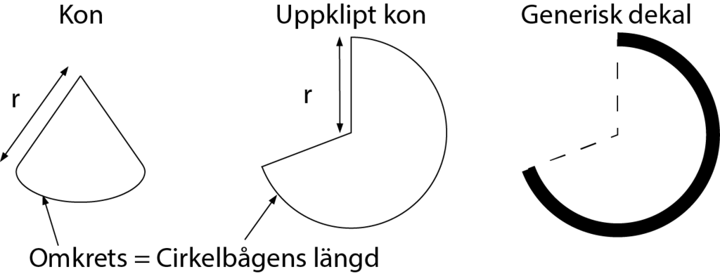

rd=b gånger r1 delat med r2 minus r1
b är väl bredden av linjen och r1 den övre radien av linjen när man ser konen från sidan och r2 då den nedre radien av linjen?
Vad gör man sen med svaret rd? Kör man ut den med en passare och sedan lägger till linjens bredd och kör nästa varv med passaren?
Jag har inget minne av att vi ens höll på med radier och diametrar i skolan.

André! Skriver jag så illa :) (jo, det gör jag dessvärre...)? Nu är den renritad, se nedan!
Björn! Jag lovar Björn, du HAR drabbats av radier och diametrar i skolan :) !
Alla mått ovan är radier, "r1" och "r2" kan vara lättare att mäta som diametrar men då tar man givetvis måtten man får och delar med två innan man sätter in i formeln. Allt handlar om att ta reda på den resulterande radie som jag kallar "rd", det är den radien man ska använda då man skär innerradien för masken. För att skära ytterradien lägger man till bredden "b".

Jag vet inte om jag helt hajjar din metod Magnus men jag förstår det som den högra figuren visar dekalen som ska tryckas (inte en projektion från ovan).
EDIT: Jag ser nu att det står "decal" i den handritade skissen. :oops: Kan man säga att man ökar radien rd med ett förhållande hur mycket eller lite det lutar? b/(r2-r1) borde väl bli något sorts tangensförhållande på vinkeln av själva linjen (alltså hur den vertikala resp horisontella projektionen förhåller sig till varandra)?
Förutom "bokmetoden" har jag också använt en sorts "konmetod" enligt nästa figur (det finns ju en teoretisk kona för varje oändligt litet segment av en krökt yta, typ spinner). Funkar helt OK men kan vara halvtrixigt att få dekalen på jämn höjd runt hela varvet.
