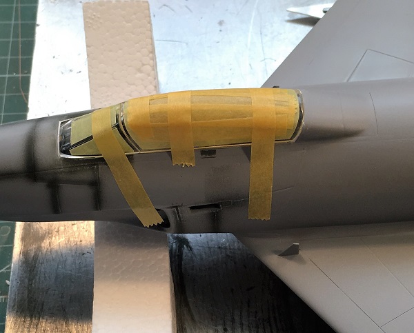

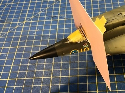

Som jag ser det är finessen med Perfect plastic putty att man inte behöver slipa. Jag använder det till tex runt huvar på flygplan där det är svårt att slipa. Här är en bild från ett lansen bygge.
Lansen huv.jpg (96.22 KiB) Visad 6371 gånger
Jag har blandat ut spacklet med vatten och lagt på det med en pensel, när det torkat tar jag bort det med en lätt fuktad tops. Resultatet blir riktigt bra.
Gjorde likadant med huven till mitt Draken bygge efter att jag pga färgdimma var tvungen att ta bort den efter att modellen var färdigmålad.
Huv maskering (2).jpg (80.14 KiB) Visad 6371 gånger
Panellinjerna på Airfix P-51 täckte jag på samma sätt. Jag har tvättat modellerna med Yes diskmedel innan målning utan att spacklet löste upp sig.
Spacklet har sina begränsningar men just för små glipor på svårslipade ytor har jag personligen stor användning av det. Till figurer där det brukar vara väldigt svårt att slipa använder jag det också.

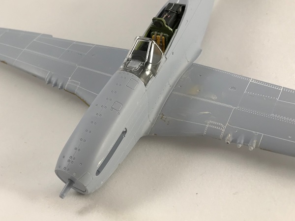

acofm89
Inlägg: 57
Blev medlem: 18 apr 2013, 01:39
Namn: Anders
Re: Bästa spacklet för små mellanrum?
Inlägg av acofm89 »
Så, dags för en uppdatering. Trots tidiga lovande resultat lämnar Perfect Plastic Putty ändå kvar en synlig linje där jag försökt fylla efter att jag sprutat på Mr Surfacer 1500. Jag följde Anders E:s recept, men vet inte om jag gör något fel vid appliceringen. Som det står nu har jag fyllt de oönskade luckorna med CA och hoppas att inte bli av med alltför mycket detaljer när jag slipar.
Mvh,
Anders
Vet inte hur stora dina skarvar är PPP fungerar bäst på små glipor till de lite större använder jag Mr Paint som i framkanten på vingen till min P-51. Jag brukar dra den lätt fuktiga topsen tvärs över skarven inte längst med när jag tar bort det överflödiga spacklet.
acofm89
Inlägg: 57
Namn: Anders
Inlägg av acofm89 »
Anders.Edblad skrev: 27 jul 2021, 06:54 Vet inte hur stora dina skarvar är PPP fungerar bäst på små glipor till de lite större använder jag Mr Paint som i framkanten på vingen till min P-51. Jag brukar dra den lätt fuktiga topsen tvärs över skarven inte längst med när jag tar bort det överflödiga spacklet.
Det var framför allt oönskade panellinjer, så väldigt smala glipor alltså. Jag gjorde så som du beskriver när jag tog bort det överflödiga spacklet, men jag kan ha varit för aggressiv kanske.
Den lösning jag landade i var att jag blandade zap-a-gap och extra tunn CA och fyllde med. Testade först med ren zap-a-gap, men den är något för tjock, sjönk inte alltid in helt i glipan och lämnade således bubblor, glipor och pinnhål på vissa ställen. Extra tunn sjunker ner lite för mycket och kräver således fler applikationer. En 50/50 mix med kanske något mer extra tunn fungerade bäst, sen slipade jag bort överflöd med 800 grit våtslip och kollade fogen med permanentpenna som sen kan torkas bort med T-röd och papper. Glipor fylls och slipas igen, pinnhål kan fyllas med ren extra tunn. Verkar funka bra, och jag tror jag kommer använda det som min standardlösning. Finns det en debonder som inte angriper plasten går det kan ske att göra ett liknande trick och städa upp med tops, eller åtminstone hjälpa till att minimera slipandet.
Mvh,
//Anders
