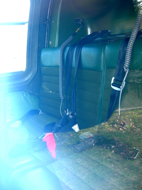

Dålig bild pga reflex i fönstret men... det går i grönt.
Hkp 6 nr 06049

Soffa i baksätet ser ju mysigt ut. Det är nog inga större problem att scratcha till en sådan. Det är nog enklare än att försöka hitta Esci lådan och Fujimi modellen ser fin ut bortsett från avsaknaden av baksäte. Dekaler finns ju att tillgå som är bättre än de som är i lådan. Det kryllar ju inte av Bell 206:or i modellvärlden.

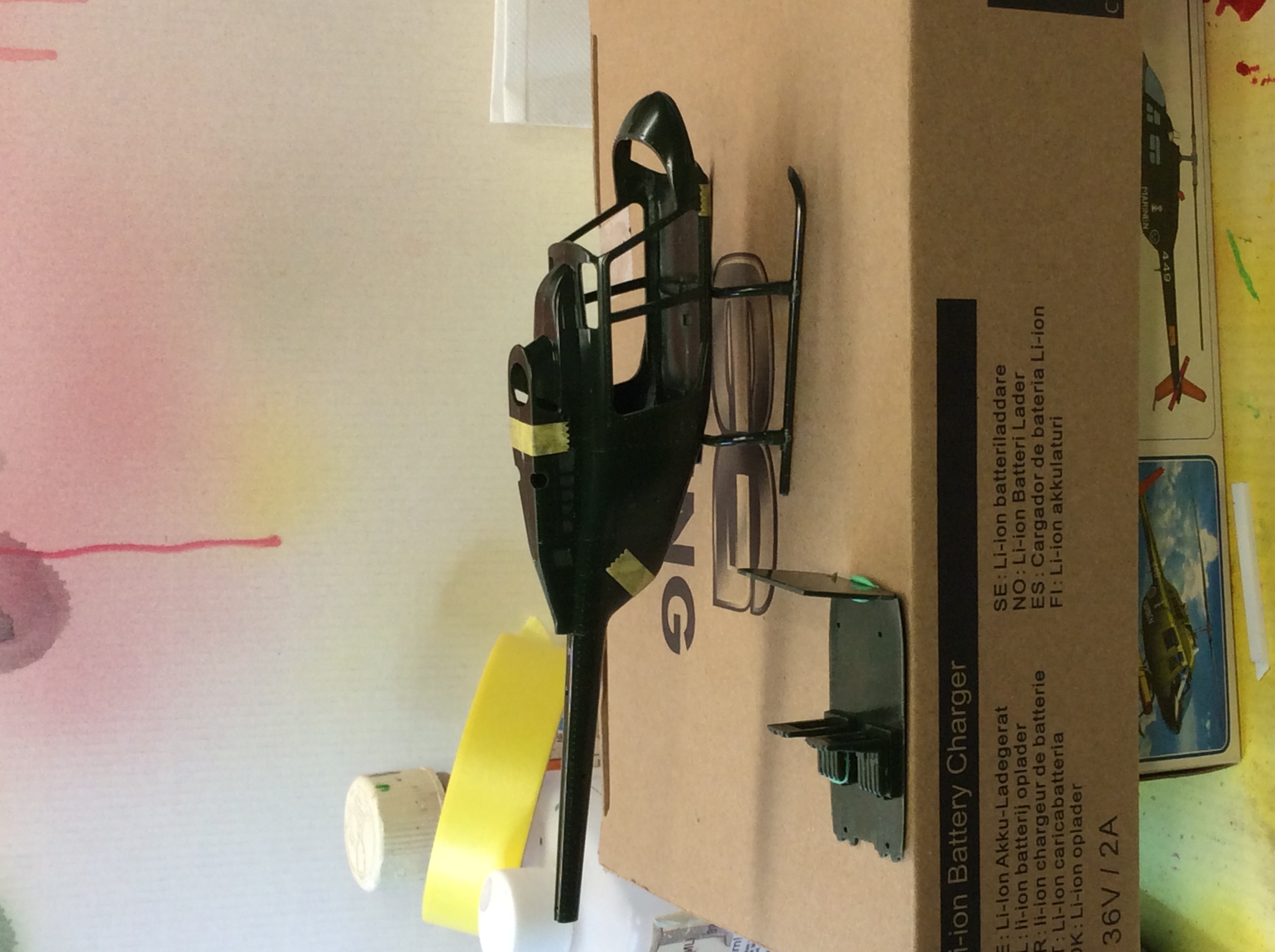

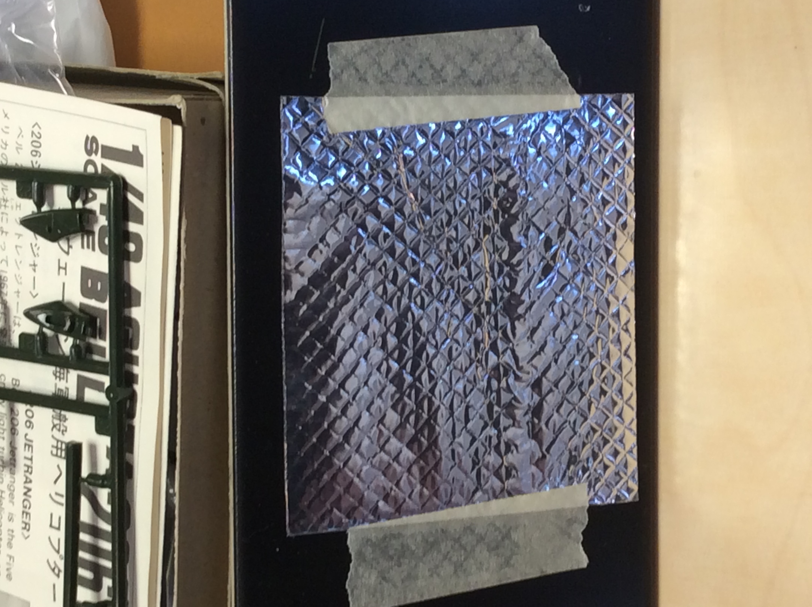

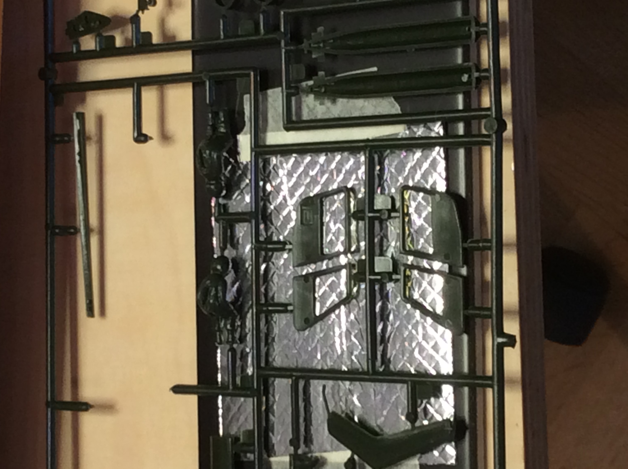

Då har jag gjort ett test med att skapa den ljudisolerinsmatta som verkar vara standard i Försvarets helikoptrar under 80-talet. Jag fick tips av Peder Thorell om att använda tunn skumfoam tillsammans med aluminiumfolie. Ett lager folie, sprejlim och på med formen. Mönster är skapat med den rulle som,Lasse Befring tog fram för några år sedan och som finns på Shapeways. Rutan är ca. 90 mm x 70 och med tanke på storleken på kabinen på Hkp 6 så räcker det nog. Jag tejpade ihop kroppen och det ser ju inte helt tokigt ut.

ser ju ut som det är en metod som kan funka.
Nu vill inte jag vara sån, men ser inte rutmöstret lite stort ut för att funka i 1/48?
Vad använde du för foam?

Jo, jag håller med om att det ser stort ut. Jag ska testa med att köra med rullen två gånger och förskjuta den i sidled med en halv rutstorlek. Då bör rutorna bli hälften så stora.
Foamen är en tunn vit sak som kommer från ett Ikea Billy paket, tror jag :).
