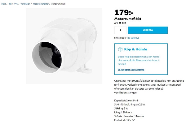

Det här är något jag alltid tjatar om när det gäller sprutboxar. Många köksfläktar är inte gnistsäkra. Beroende på vilken typ av färg man använder kan det innebära obehagliga överraskningar.
Biltema säljer gnistfria motorrumsfläktar och alla tillbehör som slangar, slangklämmor...... Min box är 90 x 70cm all luft går igenom filter och kapaciteten räcker mer än väl för att suga ut alla ångor. Jag har satt en varvtalsregulator på den, lätt att göra då den går på 12V. Billig är den också.
Motorrums fläkt.JPG (45.75 KiB) Visad 5199 gånger
Det här hände en av våra Finska kollegor.
