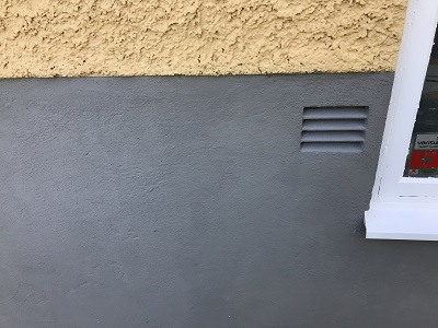

Kai, det är absolut något att tänka på. På nätet finns det bra beskrivningar på hur man gör beroende vad för typ av vägg man har.
Vad man antagligen inte ska göra är att ansluta utblåset från boxen till befintligt ventilationssystem för fastigheten.
En av frågorna från Thomas var vad det är som kommer ut från utblåset. Jag har inget filter för utblåset och var lite fundersam om det skulle komma färg på den nyrenoverade fasaden. Det verkar som att det mesta av färgdammet fastnar i slang och fläkt efter två år syns det ingenting.

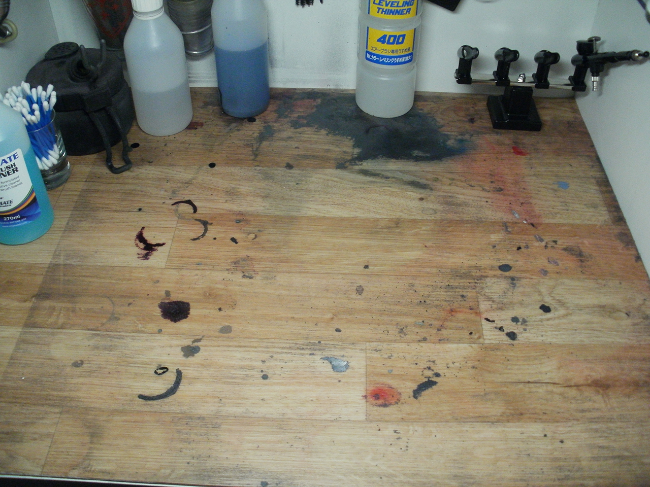

Jag har haft en sprutbox byggd med en spisfläkt i väldigt många år och när jag ser dina bilder så undrar jag hur du kan ha så extremt rent inne i sprutboxen. Var bilderna från när den var nytillverkad?
Jag kör för det mesta med Humbrol (enamel) och späder med lacknafta. Det fastnar en hel del färg i fläktens filter som jag gör rent utomhus med cellulosatinner. Det sitter nog färg i den korta slangen efter alla år men tror att det är ett väldigt tunt lager. Har ett filter på ventilen på utsidan av huset och det byter jag kanske vartannat år då filtret blivit mörkt (som nu).
Viktigt att tänka på att man har tilluft när man ventilerar ut luft. Jag har tilluftsventil (syns lite till vänster om frånluftsgenomföringen). Slangen med tryckluft från boden utanför syns också på bilderna.

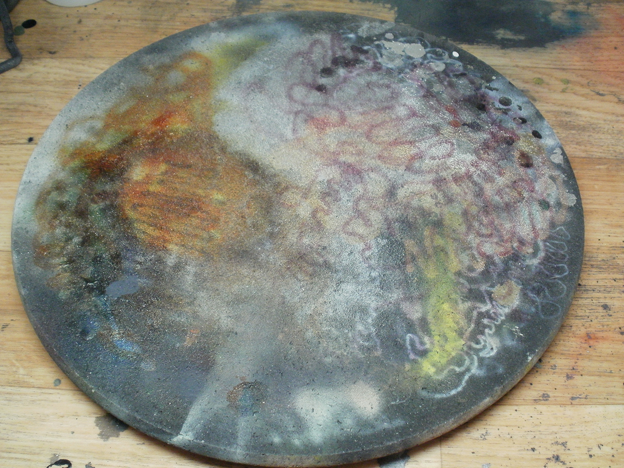

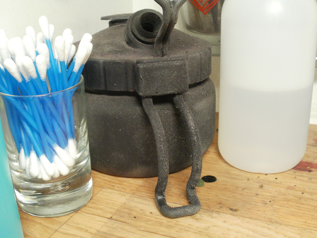

hanfeh skrev: 01 jun 2020, 11:17 Jag har haft en sprutbox byggd med en spisfläkt i väldigt många år och när jag ser dina bilder så undrar jag hur du kan ha så extremt rent inne i sprutboxen. Var bilderna från när den var nytillverkad?
1 - 1½ års användande med enbart vanligt filter plus kolfilter. I huvudsak MRP Lacquer. Det går faktiskt att städa nån gång då och då och torka rent men det mesta av over spray'en har hamnat på korken som jag har som snurrskiva. Gjorde rent extra mycket i samband med uppdateringen av boxen och vände på korkmattan innan jag skruvade fast spruthållarna genom den. Dock så har jag inte kommit mig för än att fixa till rengörningsstationen.
