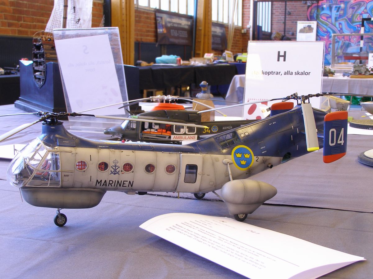

Dessutom kan man säga en hel del om modellens bristande kvalitet. Men den som vill läsa om den resan, rekommenderas studier av tråden som André länkar till ovan. Så här blev i alla fall slutresultatet. Kampen var hård, men jag blev nöjd till slut. Den skarpsynte kan se att jag missat det lilla sprötet längst fram på nosen. Det är inte lätt att få med alla detaljer...
